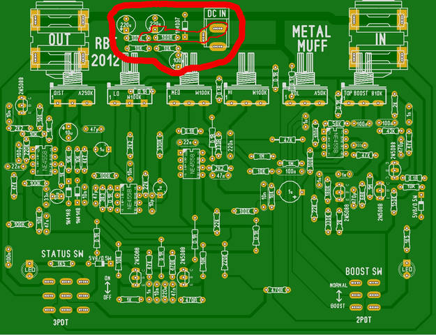

Делаю печатку по фотографии из поста выше. Что то не понял, что за ересь в цепи питания, плюс получается вообще никуда не идет...

alex117, Присмотритесь, после фильтра 100Ом +100Ом дорожка идет вниз под осью переменника.

Просмотр сообщенияqwer009 (12 октября 2017 - 18:57) писал:
Если не сложно, нарисуйте ее, я в упор не вижу.
Я дорожку вижу только с делителя 10к/10к
Все, я понял наконец то как этот огород работает. По-моему там нужно все выкинуть и оставить делитель 10к/10к и конденсаторы фильтра.

#25 Пользователь офлайн   qwer009
Отправлено 13 октября 2017 - 07:29
alex117, не знаю что Вы хотите выкинуть, не грузится у меня картинка. Дорожка идет вертикально вниз от крайнего левого конденсатора 220мк затем резистор 100 Ом затем 10к и далее вниз затем расходится горизонтально. В левой части проходя до 8го вывода ne4558/ (если выкинуть резисторы 100Ом то от конденсаторов не будет толку)

Отправлено 13 октября 2017 - 19:28
Просмотр сообщенияqwer009 (13 октября 2017 - 07:29) писал:
Картинку я и не грузил. Я веду речь про цепь из 2-х резисторов 100 Ом на входе питания, типа "дроссель для нищих". При нормальном блоке питания толку в них нет.
У меня одного проблема с загрузкой файлов? Хотел прикрепить lay-файл, выдает ошибку.
В общем я не знаю, что это за рисунок платы, но там косяк на косяке. Куча ошибок, придется все переделывать...
