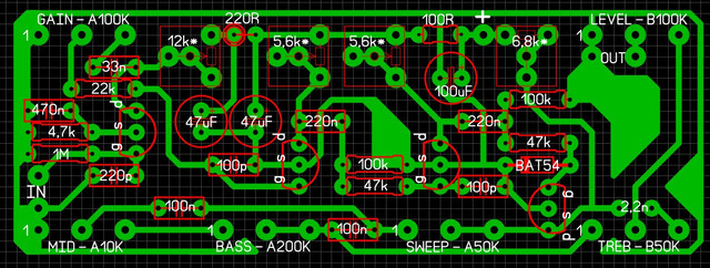

Нарисовал печатку, ДИП, переменники на плате, под g0473.

Вчера я включил Кранкенбок в корпус, он почти готов. Но есть небольшие проблемы с колебаниями (Я не уверен, что это правильный перевод «oscillations»). Он начинает визжать с потенциометром усиления, установленным на 15 часов или когда ничего не подключено к входу (независимо от настройки усиления). Я не уверен в причине колебаний. Первое, что приходит мне на ум - неправильно спроектированная печатная плата с дорожками IN и OUT слишком близко. Может быть, из-за неправильной схемы подключения? Это плотная сборка, поэтому, возможно, это проблема непосредственной близости гнезд IN и OUT и 3PDT-переключателя ... не знаю.
Прикрепленное изображение: IMG_8626_600.jpg Прикрепленное изображение: IMG_8633_600.jpg Прикрепленное изображение: IMG_8632_600.jpg Прикрепленное изображение: IMG_8634_600.jpg
T.
#24 Пользователь офлайн   TrueVAL
Отправлено 12 Ноябрь 2017 - 17:04
Да, это самовозбуждение схемы через паразитную емкостную связь - в кнопке или между близкими дорожками IN и OUT. Тогда генерация должна пропадать если уменьшать выходной уровень ручкой LEVEL? Что можно сделать? Добавить последовательный резистор 47k в разрыв от Р3-ТREBLE к P6-LEVEL. Если не поможет, то тогда надо будет делать "развязку" через дополнительный истоковый или эмиттерный повторитель на входе IN - общий для обоих каналов или только в цепи чистого сигнала, в разрыве цепи IN-OUT. Еще можно сделать не повторитель, а усилитель для чистого сигнала - тоже будет хорошая развязка, как здесь, например: http://guitar-gear.r...attach_id=41216

temol , а если соединить входной разъем IN напрямую коротким проводом с контактом IN на плате, без кнопки? Надо понять - это в кнопке паразитная емкостная связь или на плате из-за близкого расположения дорожек IN и OUT? Если генерация остается и после отсоединения контактов кнопки для входных цепей IN, то тогда действительно нужно соединить провод OUT не на плату, а прямо на движок P6 LEVEL, который тоже нужно отсоединить от платы. Еще провода IN на кнопку и на плату можно поменять на экранированные.
И такой мод схемы могу предложить, с развязкой входа и выхода - контакты IN и OUT будут находиться на разных контактных группах кнопки 3PDT, первой и третьей, то есть разнесены в пространстве:

TrueVAL - Это может быть нелегко перевести, но я попробую :)
1. Я почти всегда использую экранированную проволоку, также на этот раз. Я прикладываю чертеж, который я сделал - это моя обычная схема подключения.
Прикрепленное изображение: wiring.jpg
2. Я уже пробовал с проводами IN и OUT, отключенными от печатной платы, и никаких изменений (возможно, кроме интенсивности и частоты тона). Я также пробовал без переключателя 3PDT с гнездами IN и OUT, подключенными к PCB только через экранированные провода. Визг немного тише, но он все еще присутствует.
3. Я отсоединил провода от точек пайки, затем я вырезал дорожки IN и OUT рядом с Q1 и второй ногой потенциометра VOL и припаял провода непосредственно к Q1 Gate и VOL 2. Я отсоединил VOL 2 ногу от печатной платы и припаял OUT провод непосредственно к этой ноге.
4. Я положил резистор 47k между TRE и VOL.
5. Чтобы проверить возможный источник обратной связи, я разрезал путь сигнала сразу после Drain Q3 и Q4 (обозначен X на прилагаемой схеме) и проверил сигнал с помощью звукового зонда на Drains Q3 и Q4 - тишина. нет визга с отключенным ТБ. Или все после разъединения конденсатора C10.
Прикрепленное изображение: KRANKENBOX_t.jpg
Что еще...
О ... Я не уверен, что это важно - макет очень чувствителен к помехам компьютера и сотового телефона. Я слышу компьютерный шум почти все время .. тикаю и звучит.
Мой друг указал мне на некоторые ошибки дизайна печатной платы, которые могут вызвать проблему или сделать ее еще хуже. Например, одна большая ground plane, окружающая всю печатную плату и создающая петлю, имеет какую-то антенну. Также неправильно направляются трассы на электролитические конденсаторы и т. Д. Поэтому я должен вернуться к Eagle, переосмыслить и перепроектировать PCB.
Я надеюсь, что мой пост вполне понятен
