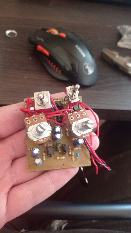

Закончил свой первый корпус. По ходу работы над ним получил кучу levelup'ов. Получилось кривовато и неаккуратно.

RealKash, для первого корпуса это отлично. Молодец :cray:

Корпус Gainta G0473. Был расверлен под шредмастер, поэтому не влезли гнезда для джеков пластмассовые и сдвоенный потенциометр мешал гнезду питания :(

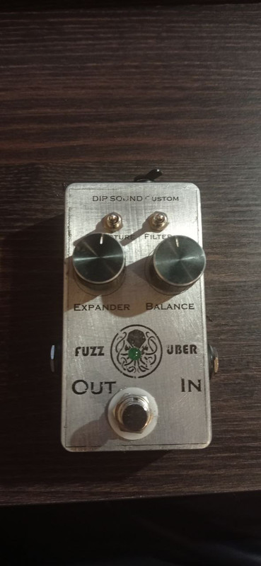

Вот добацал наконец среди ночи биг-мафф для басу. ;)
Собственно реализована ручка смеси обработанного и чистого сигнала, что очень важно для баса (чтоб низ не терял).
Слева виден навес: входной истоковый посторитель на кп303б, далее на вход примы и на усилительный каскад (почти из Кранка). В итоге примочь моет выполнять помимо основной своей функции ещё две: служить ди-боксом(согласователем сопротивлений) и быть бустером, т.к. запас по громкости необработанного сигнала довольно велик.
Спасибо за внимание. ;)

Seemann, акуратно, чё сказать)) заметил мегаомники на кнопке- щёлкает чтоле?
и никак не пойму как ты закрепил гнездо от БП, силиконом чтоле?

Пароли меня ругал за такой навес, не признаёт он его ни в какой форме ;)
Мегаомники я вешаю на все примочки, на всякий случай. Ибо без них на разных аппаратах то щёлкает, то нет. Пусть лучше будут, чем нет.
Гнёзда я традиционно креплю на супер-клей. Он заполняет щели и держит намертво. Насчёт поломки гнезда обращались только один раз, да и то, гнездо не выломалось, а отлетела задняя часть, видать палёное было.
Круглые гнёзда добыть не удаётся, и я уже наловчился за 5 минут надфилем вытачивать нужный прямоугольник ;)

Раз уж в каждой примочи ставишь мегаомники, попробуй сразу на плате для них место отведи(разведи)

симан ща пинать буду. ;) Че платы разводить самому лень? хотя бы термоклеем навес свой фиксируй.. мегаомники на кнопке-вот выставь в ряд свои 5 педали (в каждой по 2 мегаомника всегда висят=500к) итого получишь 100к об землю по постоянке. Андерстэнд?
Гнездо не у крысы ломалось случаем? Тоже термоклеем заливай..

не хнычь ;)
я по поводу этих щелчков трахал мозги себе долго и упорно. В итоге выкинул миллениум (в нем постоянка щелкает). Для себя остановился на 3пдт. Да дорого, но классика и все ок. Хотя 3\4 юзают и пофиг, даже именитые буржуи. Мегаомники ставить только со стороны кондеров первого и последнего, на кнопку вешать их не надо.
а все остальное-да хотяб на макетку вешай всякие допайки, макетки на гнездо или еще как крепи.. А лучше всего свою плату и под себя. Дело то на час ;)
гнезда нормальные есть в авц и промэлектронике кстати.

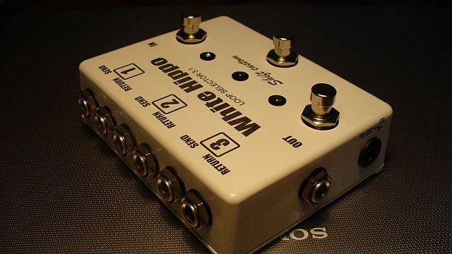

пара новых штучек
типа луперы на 3 петли..

ненавижу пароли, Круто, молодец.
В соседнем магазине покупал????(шутка)

На фото фотошоп. :cray:

#322 Пользователь офлайн   Billy Rock
Отправлено 15 сентября 2009 - 22:18
ненавижу пароли, не. Реально. Как надписи делал?

BillyВ Rock, да как-как, он же великий комбинатор. Не надо думать, что всё это дома на коленке собирается, как у нас ;)

#324 Пользователь офлайн   ненавижу пароли
Отправлено 15 сентября 2009 - 22:55
гравировка лазерная.

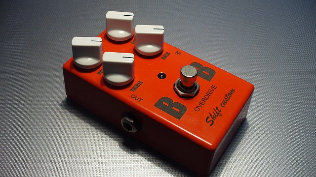

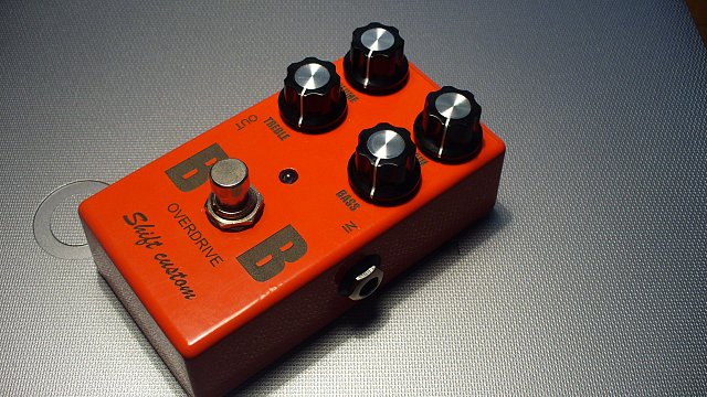

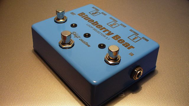

Отправлено 18 сентября 2009 - 22:42
Ну а пока кто-то промышляет лазерной гравировкой, мы продолжим штопать наш позорный самопал ;)
Ругайте, лейте помои, разносите в пух и прах.

Отправлено 19 сентября 2009 - 07:52
Seemann, Ну что ж тут скажешь - как всегда МОЛОДЕЦ, держишь марку.

Отправлено 19 сентября 2009 - 08:05
Seemann, а че ругать-то, мне хотя бы освоить технологию покраски) Как всегда ништяк, всё в едином стиле. Ты как красишь? Автомобильными грунтами, краской и лаком с баллончиков?

Плохиш, SIMON, спасибо. ;) А ругать всегда за что-нить можно ))
Маклауд, да, всё из баллона. Грунт автомобильный, краска общего назначения, лак автомобильный. Все акриловое. Тут главное распылять неблизко, чтобы половина аэрозоля пролетала мимо, тогда все будет равномерно и без подтёков. Лучше два раза так покрыть, чем один раз с близкого расстояния.
