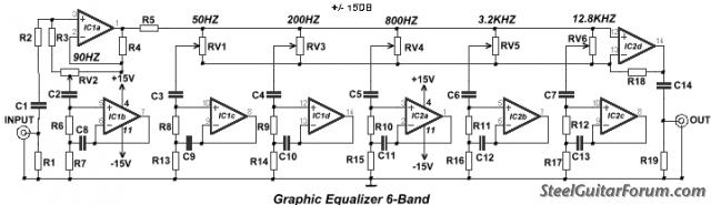

#50 Пользователь офлайн   deluxe
Отправлено 27 мая 2015 - 15:54
я наткнулся на схему с печаткой, стоит ли собрать такой, или лучше тот, что обсуждался выше(со сдвоенным потенциометром)?
http://experimentali...rametric-eq.gif
на этом сайте выложено ещё много чего.
Сообщение отредактировал deluxe: 27 мая 2015 - 15:55
#51 Пользователь офлайн   Tuvalu
Отправлено 27 мая 2015 - 18:17
Этот - однополосный. Если это устраивает, то можно его смело собирать. По подобной схеме делаются многие про-EQ, только они обычно 3...5-ти полосные. Вообще-то, обе эти топологии применяются в про-приборах. В той, что мы обсуждали выше, меньше ОУ в полосовых фильтрах, что при многополосности позволяет немного сэкономить.

#59 Пользователь офлайн   Tuvalu
Отправлено 26 апреля 2017 - 03:44
Просмотр сообщенияVeselchak (25 апреля 2017 - 14:39) писал:
Tuvalu, Спасибо большое за ответы, многое становится яснее!
Не за что.
Цитата
А можно ещё один вопрос, для чего в оригинальной схеме эквалайзера стоят резисторы с тумблерами?
Честно говоря, я не понял, для чего они это сделали. Если разорвать эту цепь тумблером, то минимальная добротность (Q) практически не изменяется (т.е. что 220 кОм, что разрыв цепи - одно и то же). Может, им нужна была переключалка "мин./установленное_значение Q", а доп. резистор просто убирает щелчки переключения (без него конденсатор был бы подвешен в воздухе). По крайней мере, так (мин. Q) получается в симуляторе. Вполне возможно, что эти дополнения никаким боком не касаются оригинала, а всё это дорисовал тот, кто скопировал схему. Что-то там такое придумал, да так и осталось. Расширенная версия с фильтрами схема, печать
Кстати, макс. Q вас вряд ли порадует, она небольшая. Это и понятно, т.к. этот EQ из консоли, а там не нужны спецэффекты, достаточно умеренных значений. Учитывайте это. Ещё выяснилось, что АЧХ во всём диапазоне перестройки f недостаточно одинакова (не монотонна) как по Q, так и по +/-. Вообще-то, советую собрать какой-нибудь более "правильный" студийный EQ, схему могу посоветовать.
На всякий случай, формула расчёта частоты: f=1/[2*pi*R*√(C3*C4)], где R - это половинка потенциометра_f + доп. R9 (или R11) (1 ком) в Ом, С в Фарадах, f в Гц. Т.е. R меняется в диапазоне 1-51 кОм, эти значения и подставляйте. Кстати, середина диапазона f будет не при 50кОм/2, а при √50 = 7,1 кОм.
Формулу можно упростить для кОм, нФ, кГц: f=159/[R*√(C3*C4)]
