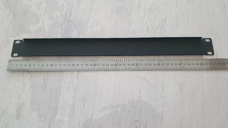

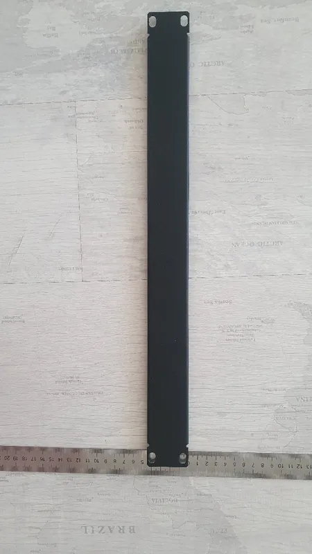

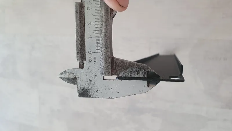

Во как! Не пробовал! И спасибо большое за эту информацию со ссылками на ОЗОН! Поскольку, у меня есть корпус коммутатора DLink с пластиковой передней панелью - можно взять на пробу. На заднюю панель я приспособил уголок из Леруа, встал внахлест снизу на винты впотай Моя ссылка
Просмотр сообщенияKEL (04 апреля 2025 - 17:17) писал:
Вот эта серенькая - металлическая?
Надо отзывы почитать. Есть и с перфорацией Моя ссылка
Металл!
Просмотр сообщенияNorthZyklon (04 апреля 2025 - 12:28) писал:
Mick_20, покупал здесь, на форуме. на авите - постоянно на разводил попадаю, форум безопаснее. Брал у нашего форумчанина с ником Step. Попробуйте в личку ему стукнуться, может есть еще в запасах. Корпус очень хороший прислал, всё честно, ни малейших претензий.
Вот, вроде без развода, рейтинг хороший Питер
Mick_20,
Реально, спасибо большое за эти ссылки! :thanks:
Прочитал характеристики и отзывы - металл 1,5 мм. - Размер Размер Размер
Сложилась идея из 4-х шт. собрать каркас, подрезав и согнув на 90". А верх и низ вырезать из дорожных знаков, благо друг пока работает в Автодоре, может снабдить! :D
Знаки из металла 0,8-1,0 мм. Поскольку заглушки п-образной формы, то крышки можно посадить на мелкие заклепки, винты, или черные саморезы.
Поле для творчества большое (уточню-для меня).
:acute:
Прошелся поиском по этой заглушке, есть дешевле, с самовывозом (по Москве) - https://yandex.ru/se...&re=1&lr=117698
P.S. Даааа, увлекся...
