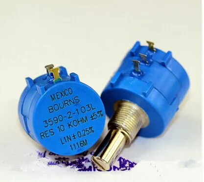

Только что получил пару многооборотников из Поднебесной. Один идеально работает во всём диапазоне, а со вторым пожая беда, как и с однооборотными линейниками, - в нескольких положениях сопротивления спираль-подвижный контакт скачут :angry:

Torbjorn, для БП там есть многооборотники, весьма не дурные.

Grechka, то я рано в набат бить начал. Пока валялся на диване смотрел ютьюб, покрутил полчаса этот потенциометр в руках, и он начал нормально работать :facepalm:
