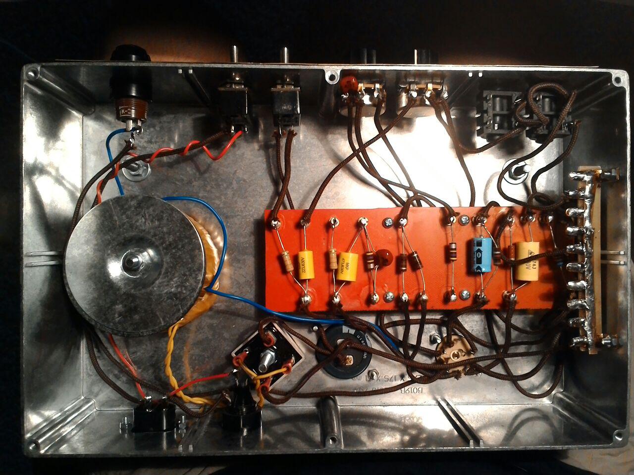

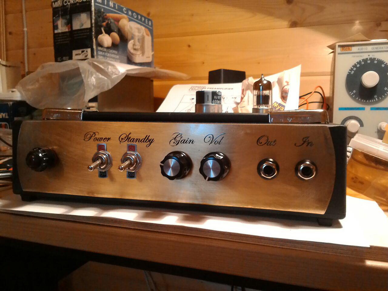

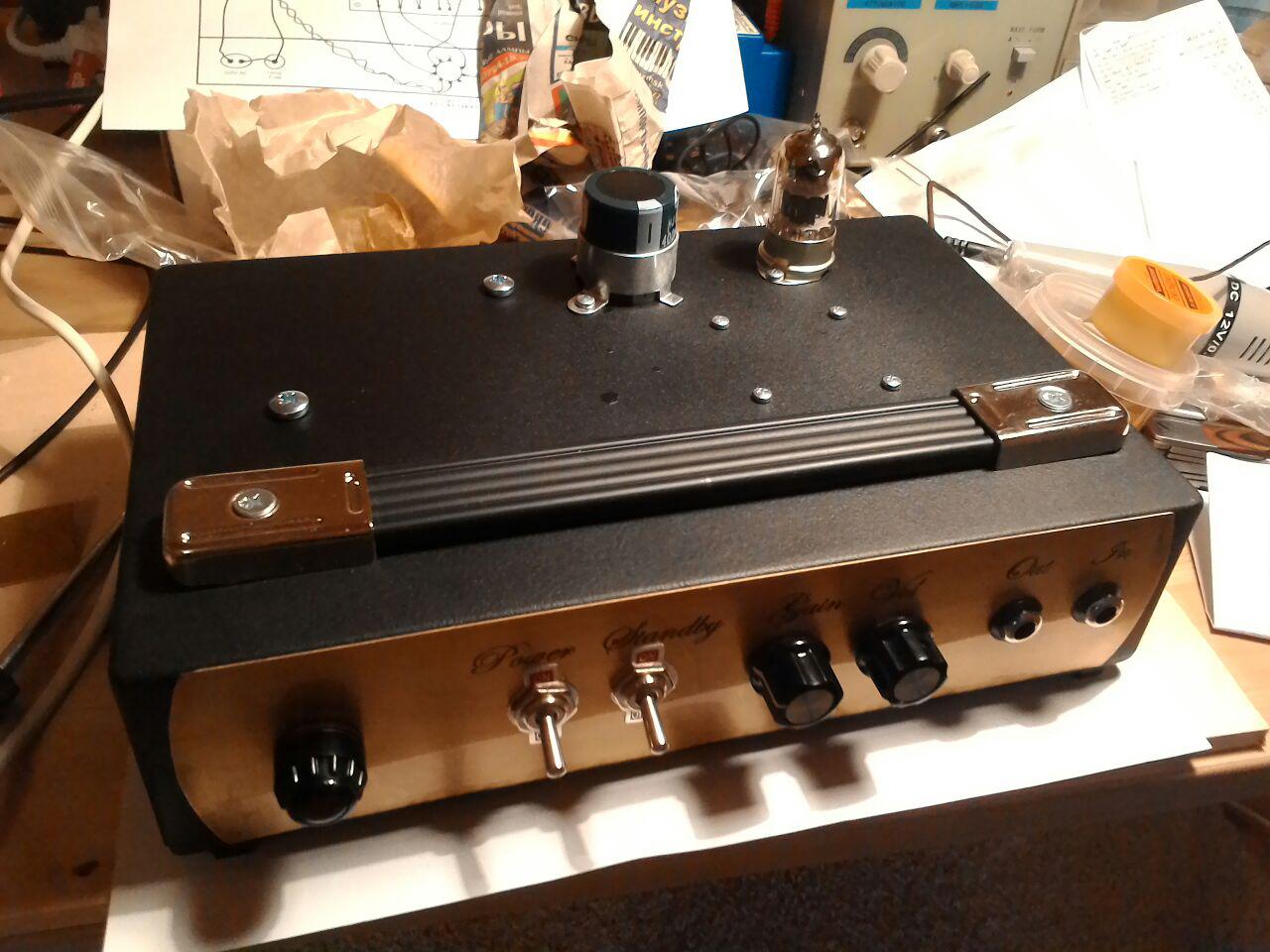

Чтож, вот я и спаял себе томат. Постарался выдержать внешний вид в стиле а-ля 50-60ые. Выбросил за ненадобностью ненужный умножитель и вместо него взял нормальный трасформатор (вторичка на 12 и 250 вольт), диодный мост и конденсатор. Буду использовать как ламповый перегруз.

Корпус отличный, от чего такой?
SCHECTER BLACKJACK C7 - JFET5150 - "голова" на ГУ17
#616 Пользователь офлайн   Painkiller
Отправлено 14 октября 2017 - 14:50
Просмотр сообщенияKEL (14 октября 2017 - 14:28) писал:
Обычный алюминиевый корпус, что продаются в радиомагазинах. Был просверлен, покрашен и приведен в правильный внешний вид.
