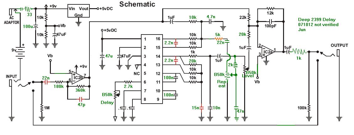

Нашел в нете вариант лейки данного делея, по ней сделал свой вариант в спринте, а так же постарался воспроизвести схему данного прибора. Оригенальную лейку пока не получается выложить( не могу сконвертировать), но постараюсь выложить в ближайшее время. Данный делей собрал и опробовал, он вполне работоспособен. Пользуемся выложенной информацией и собираем. Вот ссылка на звучание:
Проект находится здесь.
Для облегчения понимания схемы, по просьбе форумчан прикрепляю к этому сообщению эту картинку

Дорогой товарисч! Схема в принципе не работает пока не соединишь 3и4 ногу у PT2399!
Поэтому как она у тебя заработала- одному всевышнему известно!

гы-гы) мне тоже в глаза сразу кинулось, что цифровая земля от аналоговой оторвана... а может это очередная фишка? или просто недосмотр при срисовке схемы....

Ни какой ошибки при снятии схемы нет, можете сами проверить схему по картинке лейки в ПДФ файле, что я выложил. По поводу аналоговой и цифровой земли: сегодня их попробовал соеденить, в принципе на звук это особо не повлияло. При соединении 3 и 4 ноги ПТшки по моему субективному ощущению в звуке как бы самую малость добавилось низких частот. Но звук с подлюченой только 4 ногой мне понравился больше.

BaLy, Михаил, я разве кого то обвиняю? Ты молодец, как всегда! Просто никогда не пробовал, как будет работать микросхема без циферной земли.В понедельник испробую напишу.Я также не знал, что на 2 ногу можно чегото подавать(кроме как подключить кондер с нее на землю), оказалось можно и даже хорус получился и нормально работает!Забавная микра! :biggrin:

Скажите пожалуйста. Конденсаторы, которые я обвел красным цветом на схеме, можно поставить керамические вместо металлопленочных? Такая замена на звук как-нибудь скажется? Вроде они все соеденены с массой (вроде шунтируют по переменному току) и, как мне кажется, на звук влиять не должны. И можно ли заменить все резисторы 10 кОм на 11 кОм?

Glampher, да все кондеры по земле можно ставить керамику, проходные желательно пленку. На счет резюков, тоже можно смело ставить, все равно разброс в номинале есть и у резюков на 10к в плюс или минус.

Там ещё одна ошибка есть: 3 и 5 ножки у tl072 не соединены

1- 4,97В
2- 4,97В
3- 4,95В
4- земля
5- 4,98В
6- 5,01В
7- 5,00В
8- 9,8В
У меня стоит опер NE5532. Кстати посмотрел сейчас лейку, по которой ты делал, от товарища Морфиньона. Ты не чего там токого не заметил? А ведь на опере дорожки 3 и 5 надо соеденить. Сравни по моей лейке или с ПДФ файлом.

Короче говоря соединил 3 и 5 дорожки и звук наконец таки стал нормальной громкости, прима работает так как надо :fly:

помимо того нет еще дырок для 47пф кондера и дорожка под резистором на 360к оказалась соединена. прошу прощения за доставленные неудобства :(
