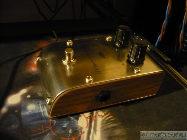

нержавейка к деревяшке)))

А зачем тебе 2 дода?
#393 Пользователь офлайн   ilyast91
Отправлено 23 декабря 2010 - 02:15
деревяшку сам строгал ? )))

Дым, это он для примера фото оригинала кинул. Типа на оригинале тоже написано "преамп"

Просмотр сообщенияelectro (22.12.2010, 20:56) писал:
Красавец! Жалко, что дерево не очень хорошо ток проводит:lol:
Деревяшку фольгой или графитом мазал? Или и так нормально?

Просмотр сообщенияkotok (23.12.2010, 12:34) писал:
прям к плате по бокам припаял куски медной фольги ..
